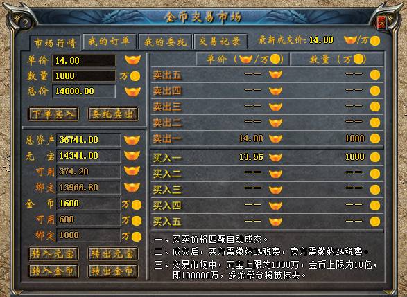

  下面,先给大家看看界面,第一张是主界面,显示每个人在交易市中的总资产,元宝上限是1000万,金币上限是10个亿,超过部分会被抹除;首页还会自动显示5条卖出和5条买进的信息:

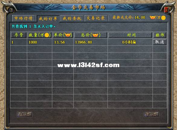

第二张是查看自己订单的界面,也就是下单买进金币的信息,下单后元宝会先被扣走,变成绑定元宝,如果挂单超过48小时没有成交自动取消,元宝退回。

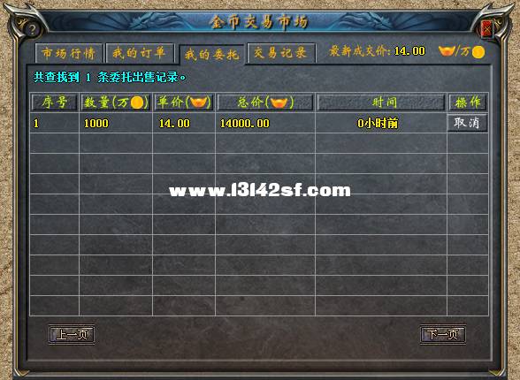

第三张是查看委托卖出的信息,委托卖出后,委托的金币会先被扣走,变成绑定金币,和下单买进一样,超过48小时没有成交会自动取消,金币退回。

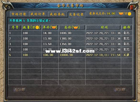

第四张是查看交易记录的图片,这里会显示自己所有的交易记录:

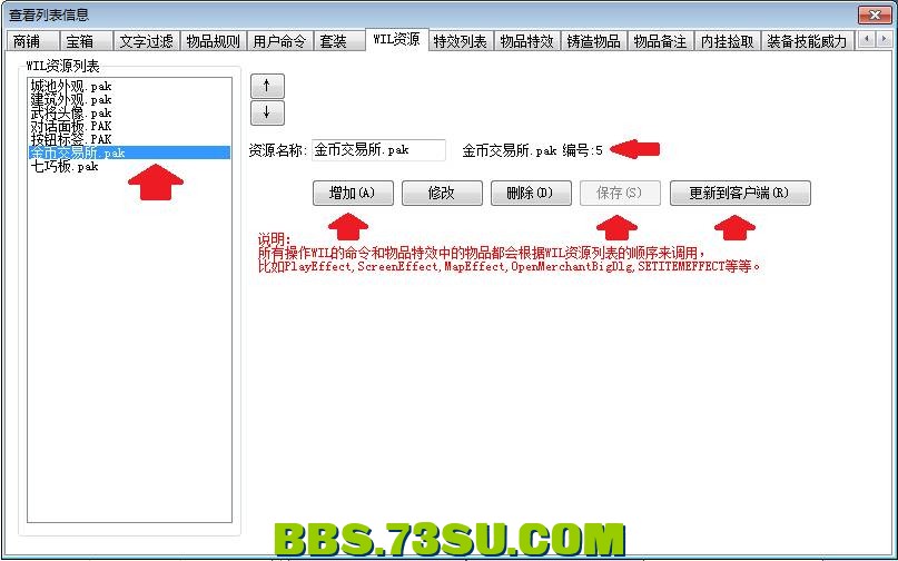

  第一步:把《金币交易所.PAK》这个文件拷贝到客户端的DATA文件夹中,然后通过“M2→查看→信息列表二→WIL资源”把这个文件添加到资源中,点击增加、保存、更新到客户端,并记下资源编号,如下图:
