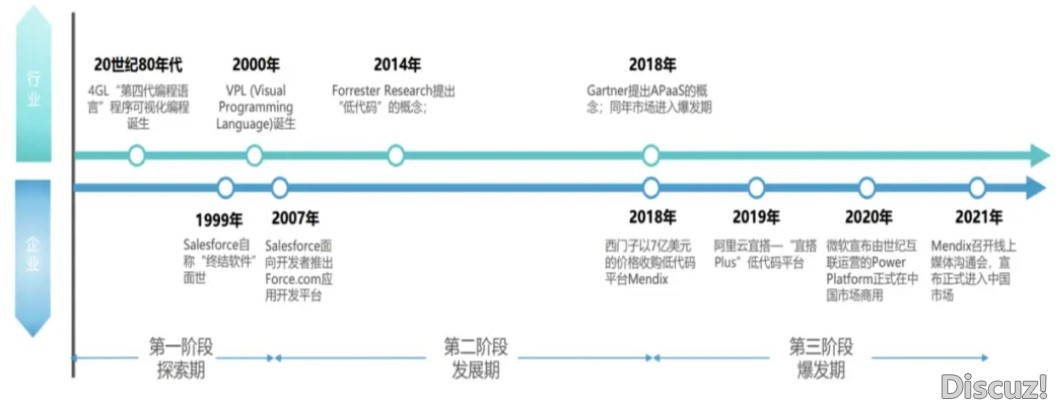

低代码这一概念首次出现于 20 世纪 80 年代,在近 40 年的历程中,整个发展经历如下图所示:
第一阶段是探索期,主要是基于 20 世纪 80 年代就有美国公司和实验室开始研究程序可视化编程这个领域,做出了4GL “第四代编程语言”,后来衍生成 VPL(Visual Programming Language可视化编程语言)。
第二阶段是发展期,2014年,由研究机构 Forrester Research 正式提出了“低代码/无代码”的概念。
第三阶段是爆发期,2018年,荷兰公司Mendix以7亿美元被西门子收购、美国低代码独角兽企业 Outsystem 获得1.5亿美元的融资。此次收购事件以及融资事件的发生将低代码市场带入资本方的视野,低代码市场开始进入爆发期。

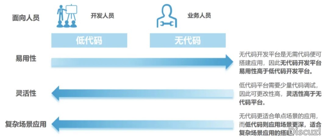

低代码平台包括低代码和无代码,二者区别如下:
·无代码:主要面向业务人员,零开发经验的业务人员通过拖拽等方式,无需编写代码,即可快速搭建各种应用。无代码更适合单点场景的应用,平台应用性高于低代码。
·低代码:主要面向开发人员,通过自动代码生成和可视化编程,只需要少量代码,即可快速搭建各种应用。低代码的市场占有率高,适合复杂场景交互应用的搭建。平台灵活性高于无代码。
但本质上低代码与无代码都能够降低开发门槛、快速响应业务需求、提升开发效率。接下来我们来看看具体的低代码平台技术路线。

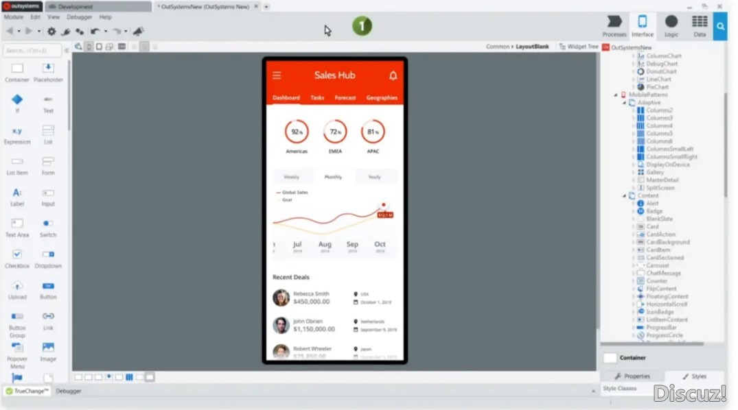

我们首先来看下适用于开发人员的技术路线模型驱动。由模型驱动对软件所涉及到的功能进行建模,然后以应用开发平台为核心,承载各种开发工具和复杂逻辑,并将其可视化。然后辅以少量代码,就能够作为技术中台核心帮助开发者快速产出一整套系符合企业需求的系统。具体处理场景示例如下:
开发人员通过图中左右两边进行操作,左边是一些特定组件,拖到中间的画布里面。图中的板块都是相互独立的,需要通过右边的语法把它们进行关联,再生成所需要的场景化应用,这是模型驱动的一种方式。

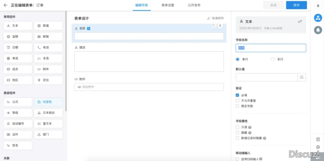

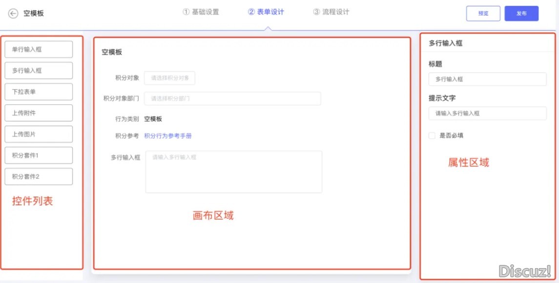

处理场景示例如下:
左边是拖拽组件,中间是画布,右边是编辑属性。我们通过左边拖拽表单将事件排列在上面,进行简单的数据收集。右边是对表单进行数据处理,比如标题、宽度、必填线等设置。适合业务人员去操作填写数据表格,快速生成自己想要的数据收集,这是表单驱动的一种方式。
对于这类技术路线的产品,又拍云在2020年曾经开发过一套,我们接下来通过又拍云低代码产品来看一下表单驱动的具体应用场景。
四、低代码可视化拖拽平台的应用
该产品使用拖拉拽的方式,生成所需要的表单。生成表单后,显示面板会把表单数组包括的 json 数据拿出,再通过它识别组件的顺序进行编译后展示。产品页面结构如下:
△ 产品页面结构

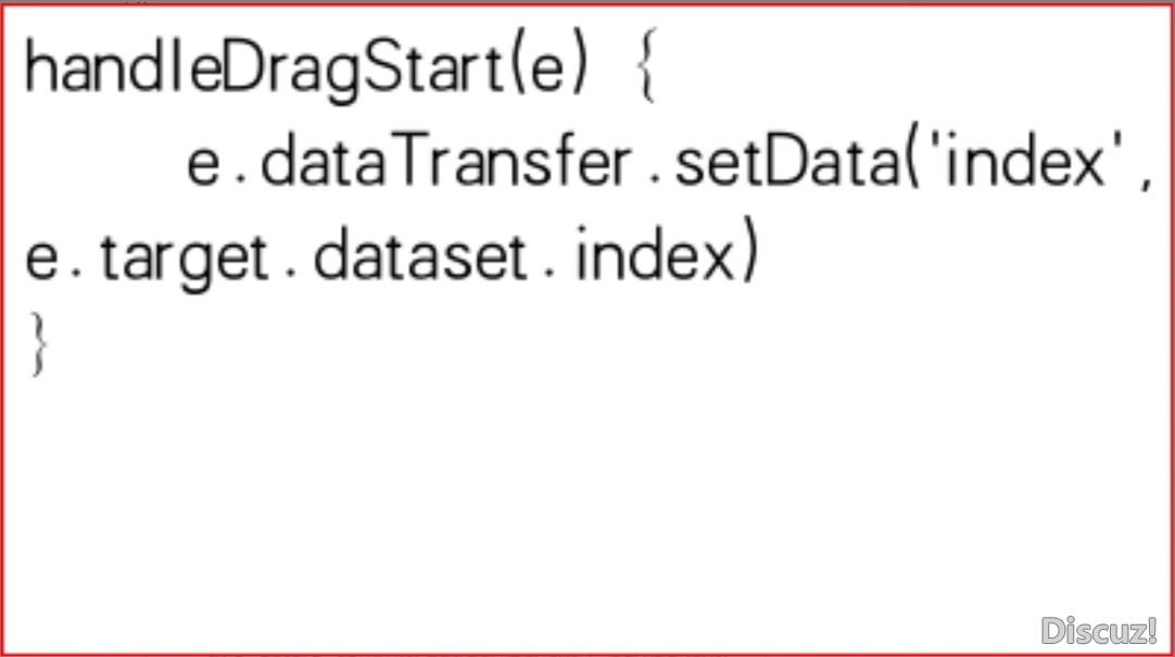

dragstart 事件,它在拖拽刚开始时触发,主要用于将拖拽的组件信息传递给布,下图是示例代码:

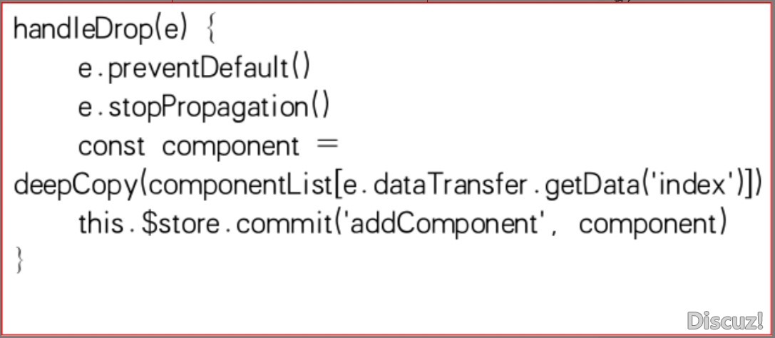

drop 事件,在拖拽结束时触发,主要作用是用于接收拖拽的组件信息,示例代码如下图:

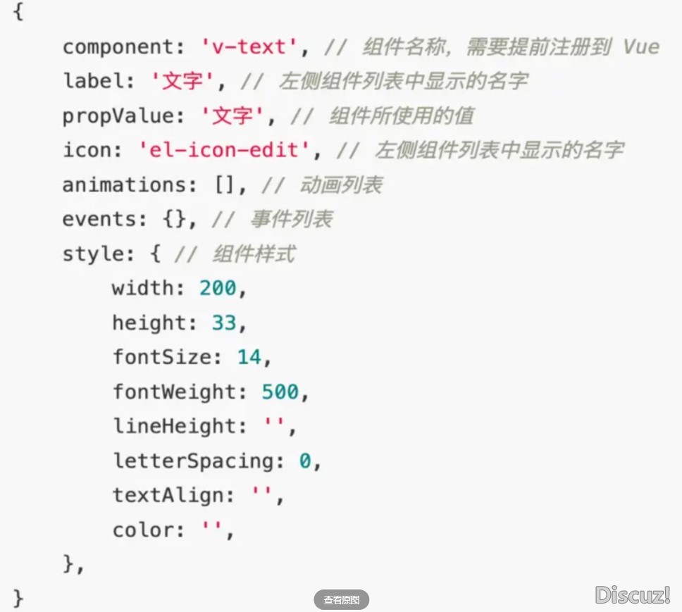

之后使用 push() 方法将新的组件数据添加到 componentData。比如又拍云使用的 VLE 框架就是通过属性来识别我们想要的组件。具体为组件 V-item 是文本数据宽,可以通过其对应的属性值进行上下数据绑定,把数据填到结成数组里面。
组件数据如下:

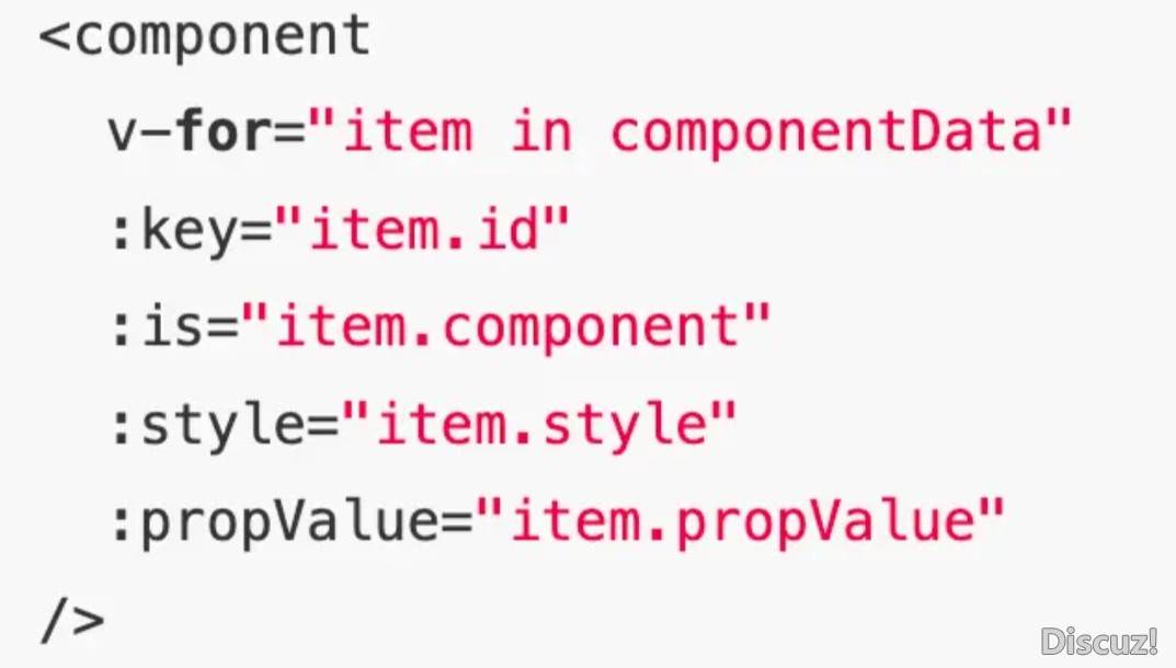

最后,我们使用 v-for 指令遍历 componentData,主要通过 is 属性来识别出真正要渲染的是哪个组件,将每个组件逐个渲染到画布。例如要渲染的组件数据是 { component: 'v-text' },则 <component :is="item.component" /> 会被转换为 <v-text />。
编辑器渲染的核心代码如下所示:
