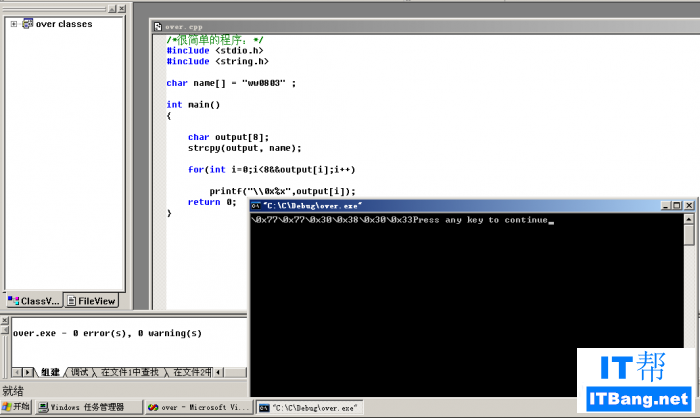

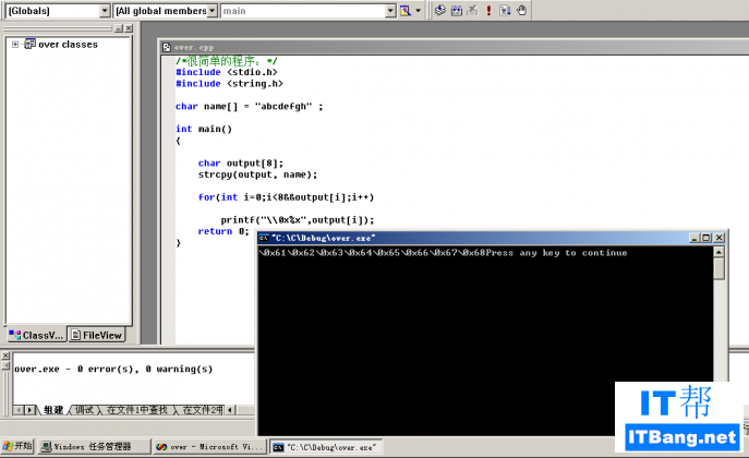

  “好,让我们运行一下,看看结果吧!在VC中编译、链接、执行,如下图”
        “看,打出来的是\0x77\0x77\0x30\0x38\0x30\0x33,77就是“w”的16进制表示。而30、38、30、33就是0803的16进制表示。程序运行后一切正常,把‘ww0803’的16进制打出后,安全退出了。”
  “嗯,呼……”台下长出了一口气,连几个女生也说道,“对,明白了,明白了。”
  “呵呵,大家明白了就好。刚才大家不是问为什么要输入‘ww0803’吗,好!那我稍微改一下,改成其他的。“
  “这次我把‘name[]’的值赋成‘abcdefgh’,大家再看看运行的结果有什么问题没有!如下图。”
        台下的同学使劲的看啊看,什么都没看出来,最后玉波小心翼翼的问:“只是把‘abcdefgh’的十六进制61、62、63等打出来嘛,有什么问题吗?”
  老师瞟了一眼,然后说道:“对!其实就是没有问题!”
  台下狂倒……

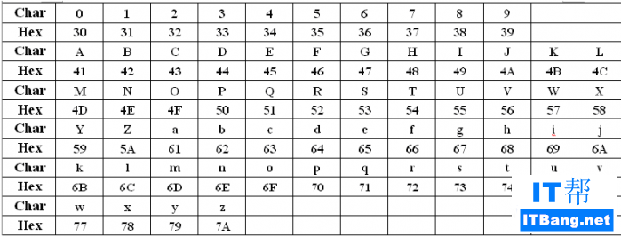

  “大家都要向古风同学习啊!”老师说道,“我给一个对应转换表吧,以后大家直接查就可以了。”老师打出下面所示的表格:

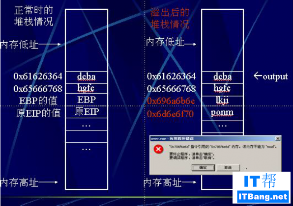

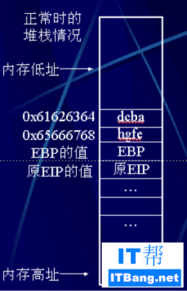

  “第一次我们输入的只是‘abcdefgh’。因为要进入main函数,所以系统把之前的EIP和EBP保存在堆栈中,便于以后恢复;然后为‘output[8]’在堆栈中分配8个char,拷贝‘abcdefgh’到其中。要注意的是,Windows下堆栈的分配是高址往低址分配的,其结构如下图。”
“这样在执行完main函数后,只要把保存在堆栈中的EBP、EIP恢复回去,就可继续原来的执行过程而没有任何问题。”
  同学们点点头:“大概明白了,呵呵!”
  “好,那第二次输入‘abcdefghijklmnopqrstuvwxyz’时,output分配的还是8个字节,但却拷了26个字母进来,和前面比较,其结果如下图所示。”
“大家注意了!由于拷贝的字母过长,不仅把分配给output的8个字节占据完了,而且还继续往下,把保存的EBP和EIP给占据了。”
  “当执行完main函数后,系统要恢复EBP、EIP,而EIP已经被我们覆盖成ponm(即6d6e6f70)了。但系统不知道,就会去执行‘6d6e6f70’位置的东东。而那个位置是不可读的,所以就会出错。”

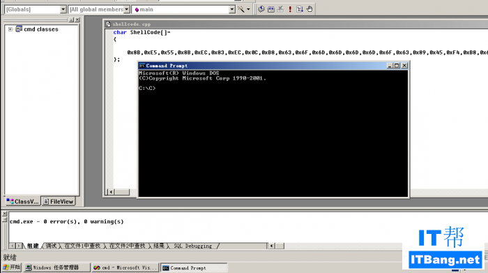

       “OK我们执行,看看效果吧!弹出一个DOS对话框!如下图,可以执行dir、copy等命令。”

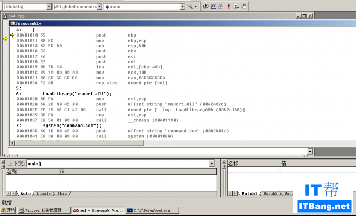

  “很简单!”老师说道,“在VC中按F10调试,然后在Debug工具栏中点击最后一个按钮‘Disassemble’,这样就出现了源程序的汇编代码;再在代码窗口上点击鼠标右键,在弹出菜单中选择‘Code Bytes’,这样就出现了机器码,如下图!”

  “呵呵,以后有机会的,大家先这么认为ShellCode是这样生成的吧,我直接给大家一个开DOS窗口的机器码。”老师在影屏上打出来。
  1. char ShellCode[]=
  2. {
  3. 0x8B,0xE5,0x55,0x8B,0xEC,0x83,0xEC,0x0C,0xB8,0x63,0x6F,0x6D,0x6D,0x6D,0x6D,0x6F,0x63,0x89,0x45,0xF4,0xB8,0x61,0x6E,0x64,0x2E,0x89,0x45,0xF8,0xB8,0x63,0x6F,0x6D,0x22,0x89,0x45,0xFC,0x33,0xD2,0x88,0x55,0xFF,0x8D,0x45,0xF4,0x50,0xB8,0x24,0x98,0x01,0x78,0xFF,0xD0
  4. };
复制代码

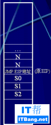

      老师继续说:“我们来看看在Windows下如何利用系统核心dll里的指令来完成跳转吧。我们用系统核心dll中的jmp esp地址来覆盖返回地址,而把ShellCode紧跟在后面,这样就可跳转到我们的ShellCode中。其利用格式是NNNNNNRSSSSSS,N=Nop,S=ShellCode,R=jmpesp的地址”
      同学们急了:“等一下,为什么用JMP ESP的地址覆盖就可以跳到后面的ShellCode中呢?”
       “这里是关键的地方,理解了这个就理解了整个缓冲区溢出攻击!下面是详细的讲解,大家注意跟上。你们看,覆盖后的缓冲区如下图所示:
...未完
